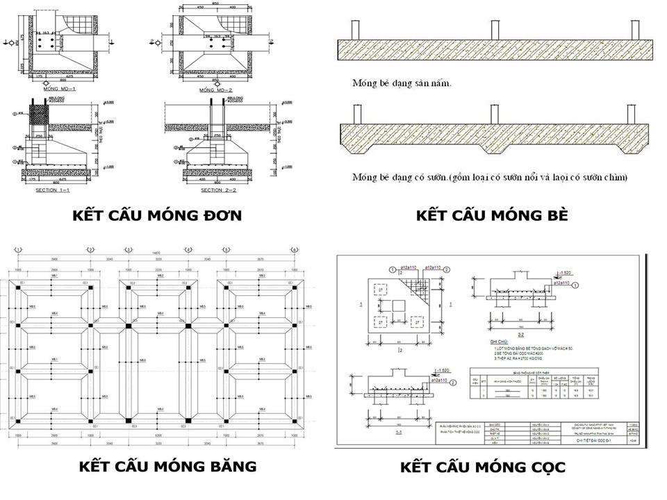

Móng trong công trình xây dựng có nhiều loại nhưng chủ yếu là móng cọc, móng bè, móng băng, móng đơn. Tùy theo tính chất công trình với đất xây dựng để Kĩ Sư tính toán quyết định sử dụng loại móng cho phù hợp với trọng tải công trình xây nhà. Đây là hình ảnh kết cấu để phân biệt 4 loại móng xây nhà để bạn tham khảo.
phan-biet-4-loai-mong-xay-nha-1
Kết cấu 4 loại móng xây nhà cần phải biết.

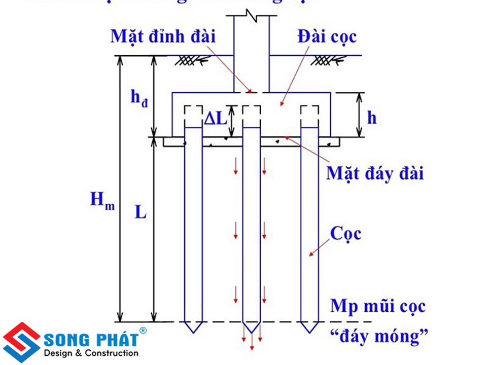

– Là loại móng gồm cọc và đài cọc, đóng hạ cọc xuống sâu các tầng đất để làm tăng khả năng chịu đựng trọng tải lớn của công trình. Ở Việt Nam cũng như tại TPHCM người ta sử dụng cọc bê tông vuông hoặc cọc bê tông ly tâm đóng sâu vào lòng đất.
Cấu tạo của móng cọc trong xây dựng.
– Cấu tạo của móng cọc:
  • Cơ bản là 2 thành phần chính: cọc và đài cọc
  • Cọc có kết cấu chiều dài lớn so với bề rộng tiết diện ngang, được đóng hoặc thi công tại chỗ vào lòng nền đất đảm bảo cho công trình đạt đúng với yêu cầu.

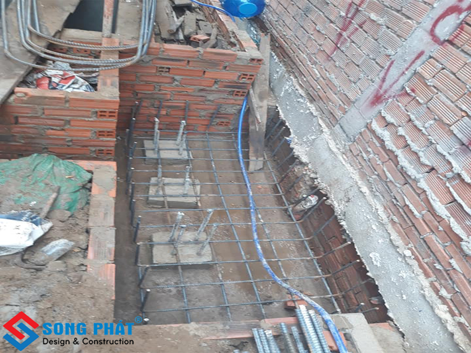

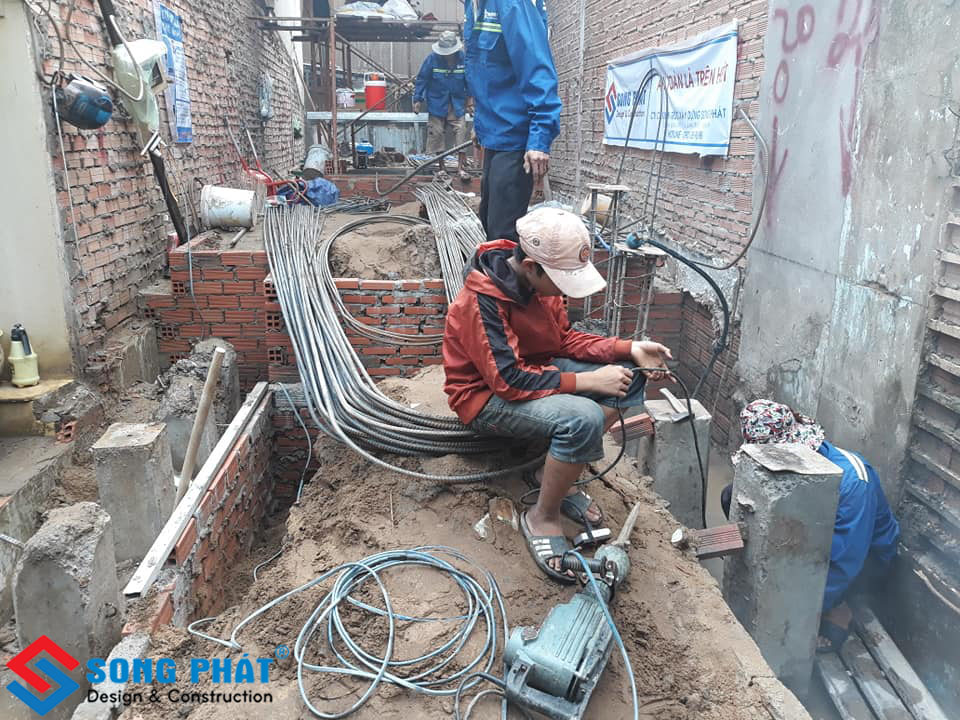

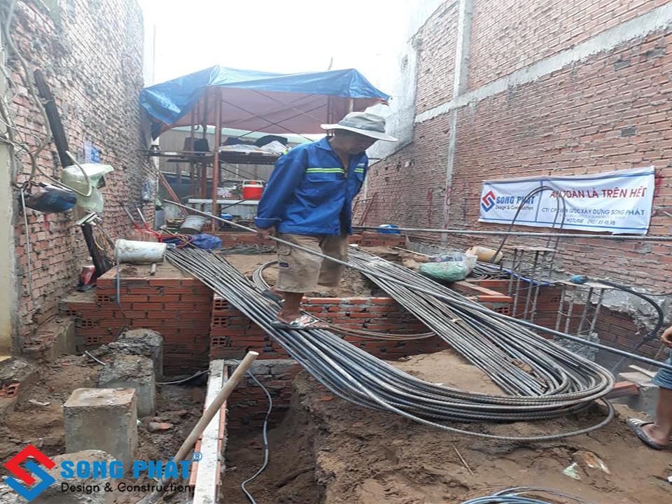

Giai đoạn chuẩn bị làm móng cọc.
Cắt sắt và chuẩn bị hoàn tất công đoạn làm móng cọc.
Hình ảnh thực tế làm móng cọc của công trình.

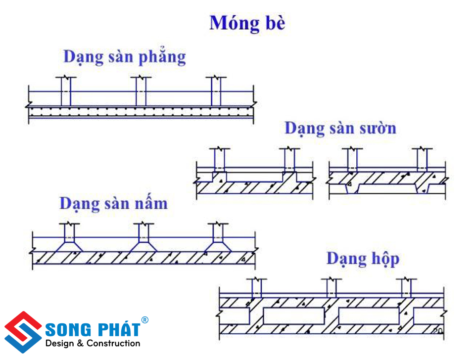

2.Móng bè

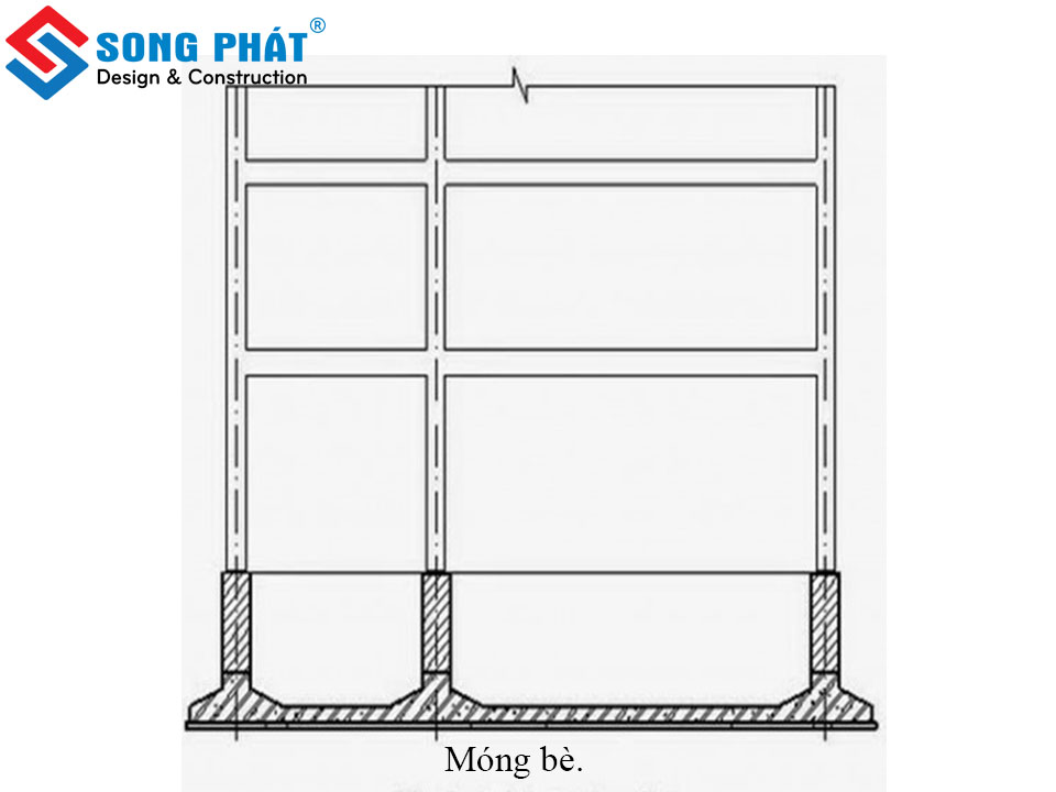

-Là một loại móng được dùng chủ yếu ở nền đất yếu, sức kháng nén yếu dù có nước hay không có nước hoặc dựa trên cấu tạo công trình và trải rộng phía dưới toàn bộ công trình để giảm áp lực cho nền đất.
Móng bè trong công trình xây nhà.
– Cấu tạo của móng bè:
  • Lớp bê tông sàn phải dày 10cm.
  • Chiều cao bản móng tiêu chuẩn: 3200mm.
  • Kích thước dầm móng tiêu chuẩn: 300×700(mm).
  • Thép bản móng tiêu chuẩn: 2 lớp thép Φ12a200.
  • Thép dầm móng tiêu chuẩn: thép dọc 6Φ(20-22), thép đai Φ8a150
Các hình dạng móng bè trong công trình xây nhà.
– Sử dụng móng bè khi:
  • Công trình có tầng hầm để giữ xe, nhà kho
  • Xây dựng công trình nhà cấp 4, nhà có 3 tầng thì thời gian thi công nhanh và chi phí thấp
  • Kết hợp các kỹ thuật xây dựng khác để làm các công trình quy mô lớn như trung tâm thương mại, tòa nhà chung cư

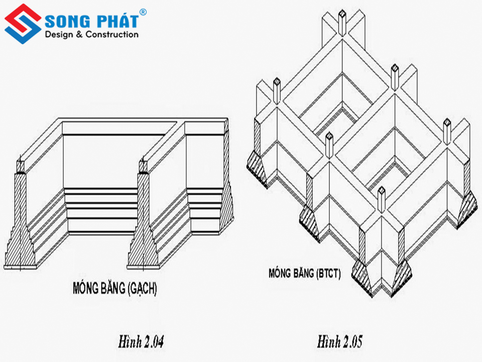

3.Móng băng
-Là việc đào móng ở xung quanh công trình hoặc đào song song với nhau, móng băng rất được sử dụng thường xuyên cho công trình xây nhà bởi nó có độ lún đều dễ thi công hơn loại móng đơn.
Móng băng trong xây nhà có dạng dải dài, độc lập hoặc giao với nhau (cắt nhau như hình chữ thập) để đỡ những tấm tường. Các loại móng băng trong xây dựng nhà có thể dùng móng cứng, móng mềm hoặc móng kết hợp.
Khi các hàng cột hoặc tường có cả hai phương thì dải móng băng giao nhau có dạng ô cờ trên mặt bằng. Móng băng ở hồi nhà thường dùng phải tốt hơn móng băng dọc nhà, móng băng tường ngăn. Thường đặt đáy móng băng cùng chiều sâu nên móng băng ở hồi nhà thường rộng hơn.
2 loại móng băng chính trong công trình.
– Cấu tạo của móng băng:
  • Gồm lớp bê tông lót móng, bản móng chạy liên tục liên kết móng thành một khối, dầm móng.
  • Lớp bê tông lót dày 100mm.
  • Kích thước bản móng phổ thông: (900-1200)x350 (mm).
  • Kích thước dầm móng phổ thông: 300x(500-700) (mm).
  • Thép bản móng phổ thông: Φ12a150.
  • Thép dầm móng phổ thông: thép dọc 6Φ(18-22), thép đai Φ8a150.

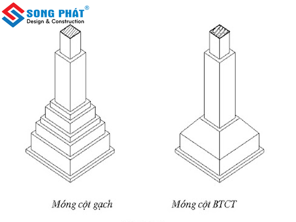

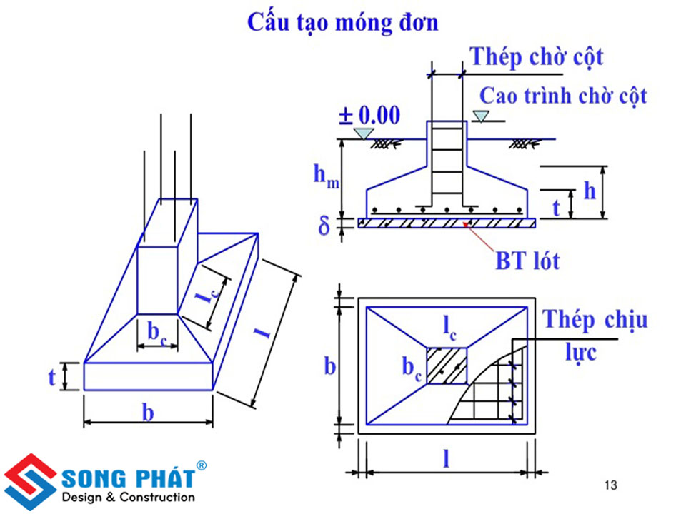

4. Móng đơn
Móng đơn trong xây nhà.
– Là loại móng nằm riêng lẻ có hình vuông, chữ nhật ….tùy vào công trình có thể dùng móng cứng, mềm hoặc móng kết hợp. Và đặc biệt khi cải tạo sửa chữa nhà nhỏ vừa nên dùng móng đơn là tiết kiệm nhất.
Cấu tạo của móng đơn.

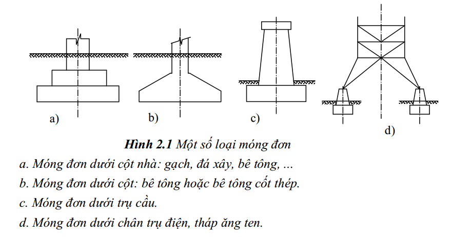

Cũng là loại móng đỡ một cột hoặc một cụm cột đứng sát nhau có tác dụng chịu lực thường sử dụng dưới chân cột nhà, cột điện, mố trụ cầu…
Một số loại móng đơn thường dùng.
